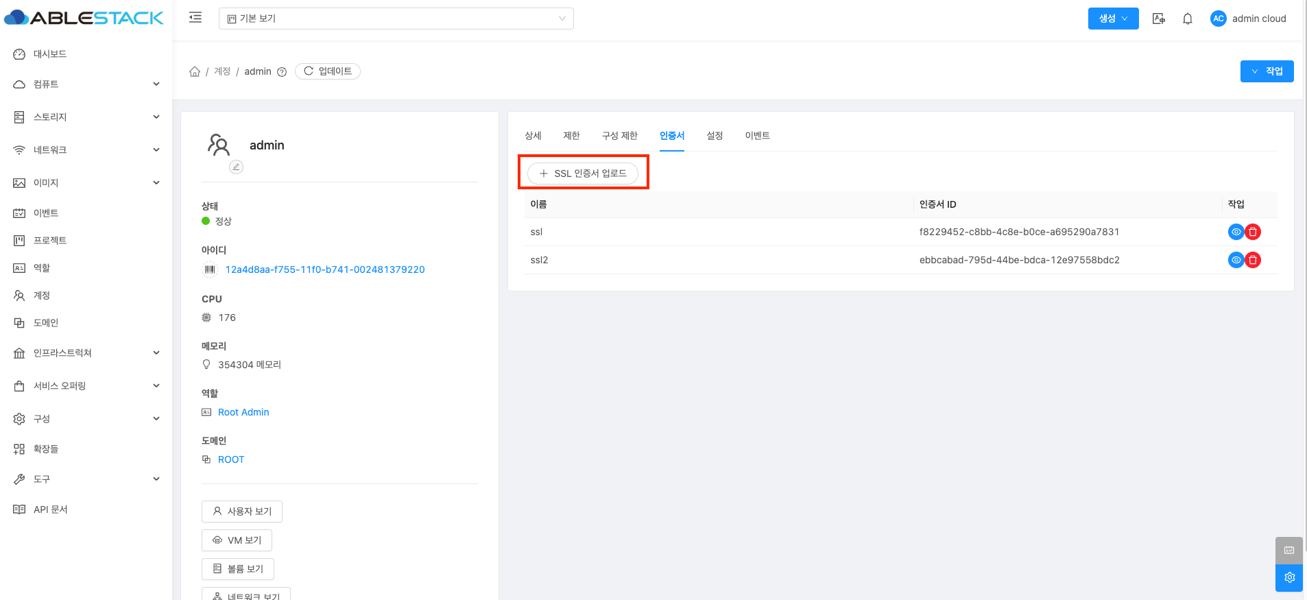

Mold 최신화 후 SSL LB를 적용하는 방법은 아래를 참고해주세요.
Mold> 계정 > admin > SSL 인증서 업로드

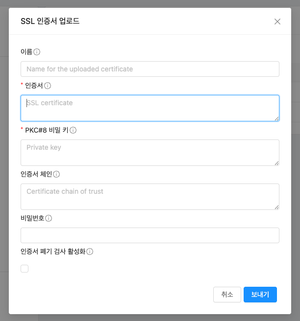

- 인증서 이름 입력
- 인증서 -----BEGIN CERTIFICATE----- 값 텍스트 입력
- PKC#8 비밀 키 : -----BEGIN PRIVATE KEY----- 값 텍스트 입력
- 보내기 클릭하여 ssl 인증서 등록

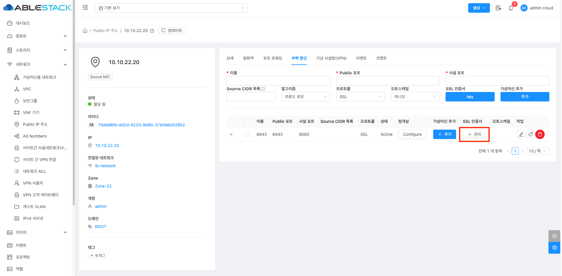

- 프로토콜 타입을 TCP 에서 SSL로 변경
- 사설 포트를 http 포트로 변경
- ssl 인증서 등록
