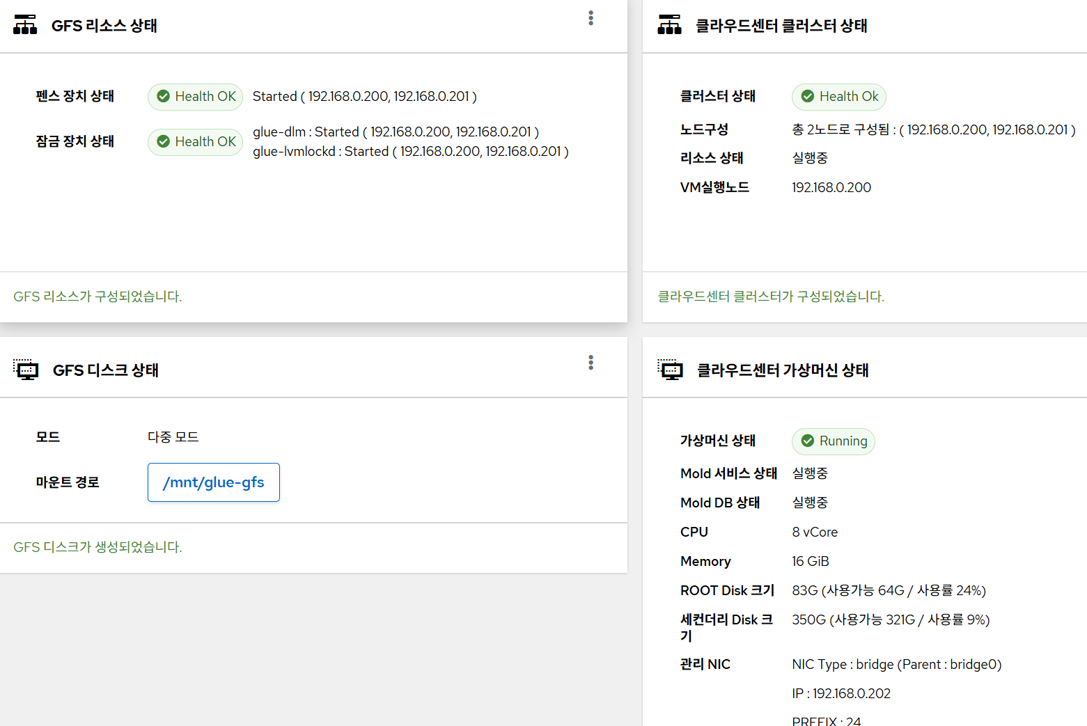

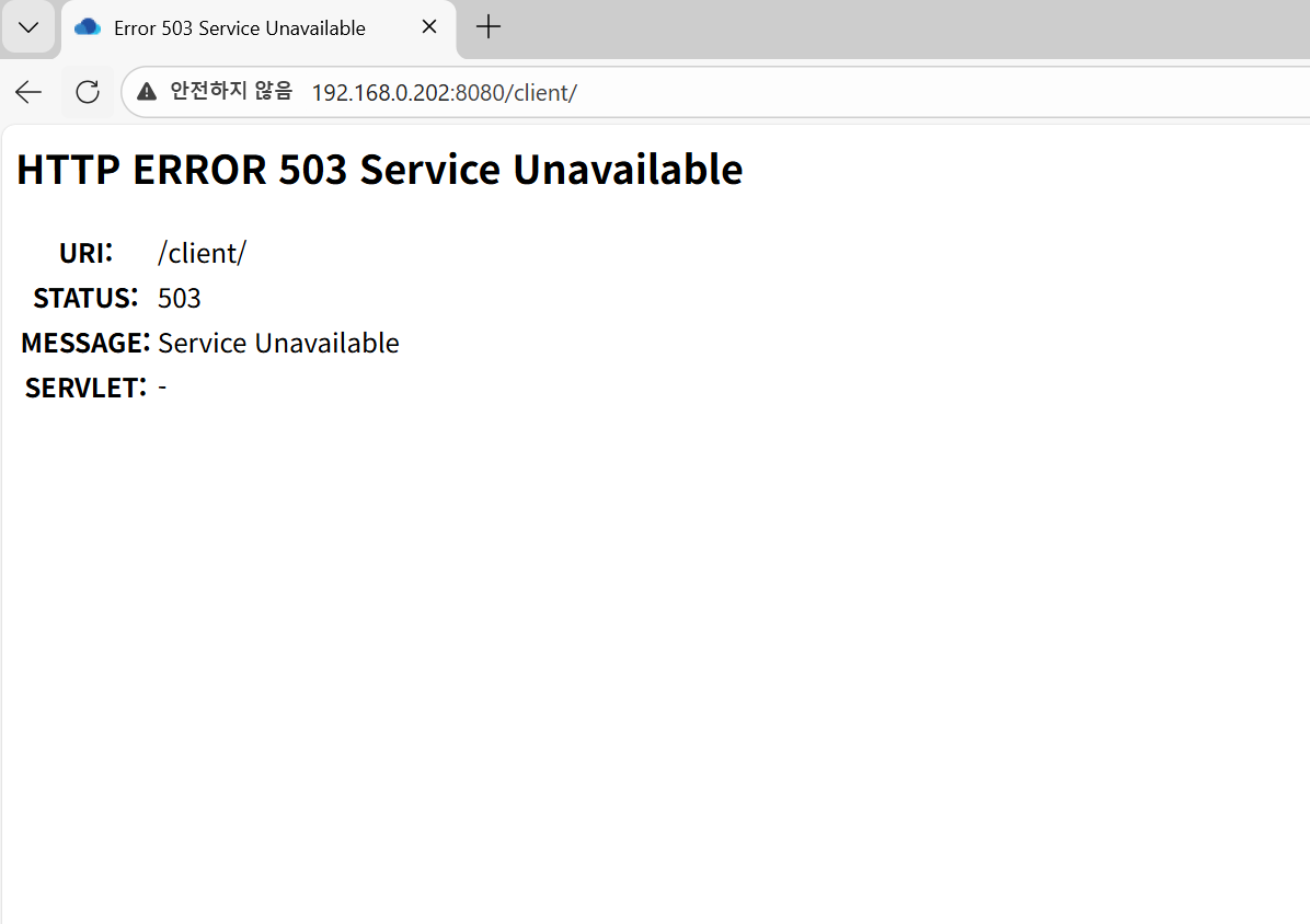

안녕하세요.
아래 그림과 같이 클라우드센터 클러스터 상태가 모두 정상인데 Mold가 접속이 안되고 있는 상태입니다.
V2V 이관 작업을 몇 번 진행했다가 작업이 실패되었습니다.
vCenter에서 OVF 추출은 정상적으로 완료가 되었는데 Mold 접속 시에는 리스트에 따로 보이지는 않았습니다.
(로그 메시지에서 호환성 오류나 드라이버 오류라고 출력)
이후, 펜스 장치 상태(호스트#2) 도 Warning 상태로 표시되었으며 펜스 상태를 clenaup 명령을 수동으로 입력 후
정상화 시킨후 부터 Mold 접속이 안되고 있습니다.
어떤 부분을 참고하면 확인을 부탁드리겠습니다.
감사합니다.
